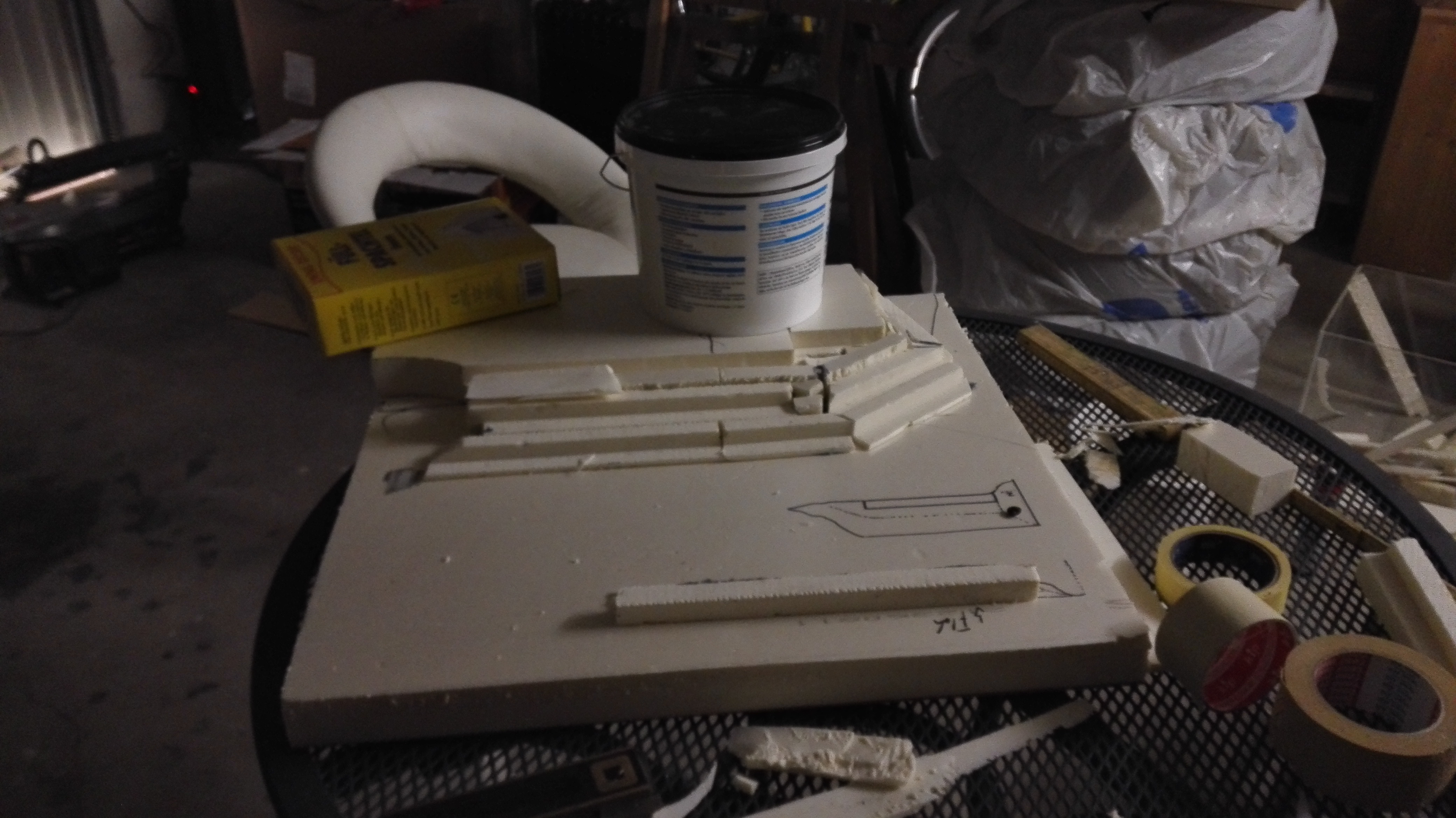

Einkaufen
Erster Schritt: Materialeinkauf für ca. 120 Euronen beim lokalen Bauhaus. Darunter fällt aber auch eine neue Pistole für den Montagekleber. Auf dem Zettel standen u.a. die Hartschaumplatten (2,5 cm und 5,5 cm Höhe), Montagekleber, Moltofill, Latexfarben und schöne, scharfe Cutter-Klingen (dazu später mehr). Bei Interesse veröffentliche ich hier gerne die vollständige Liste mit Materialien, Maßen und Massen bzw. den benötigten Werkzeugen.
Grundplatte der Module
Auf eine 6mm starke 60x60 MDF-Grundplatte wurde eine entsprechende Hartschaumplatte (2,5 cm) mit dem guten alten Klebt und Dichtet aufgebracht (ich liebe Montagekleber einfach). Vorher musste hierfür die Nut an den Hartschaumplatten entfernt werden, die Abschnitte konnten aber super weiterverwendet werden (z.B. für die Stellung). Danach wurden die Silhouetten für die Berge eingemessen, zugesägt und an den Plattenrand angebracht. Für das Modul mit der Stellung wurde dann die grundlegende Struktur eines Schützengrabens mittels übriger Hartschaumreste vorgefertigt. Die Stellung enthält einen Schützengraben für bis zu 15 Figuren sowie ein Waffen-Team auf Warlord-Rundbase (habe gerade die Maße nicht parat). Über den Graben selbst, der über eine aufgeschüttete Rampe zugänglich ist, kann der geneigte Spieler dann noch eine Kanone platzieren, eine AchtAcht mitsamt ihrer immensen Besatzung im 1-Zoll-Abstand diente hierzu als maßgebliche Größe.
Einkaufen

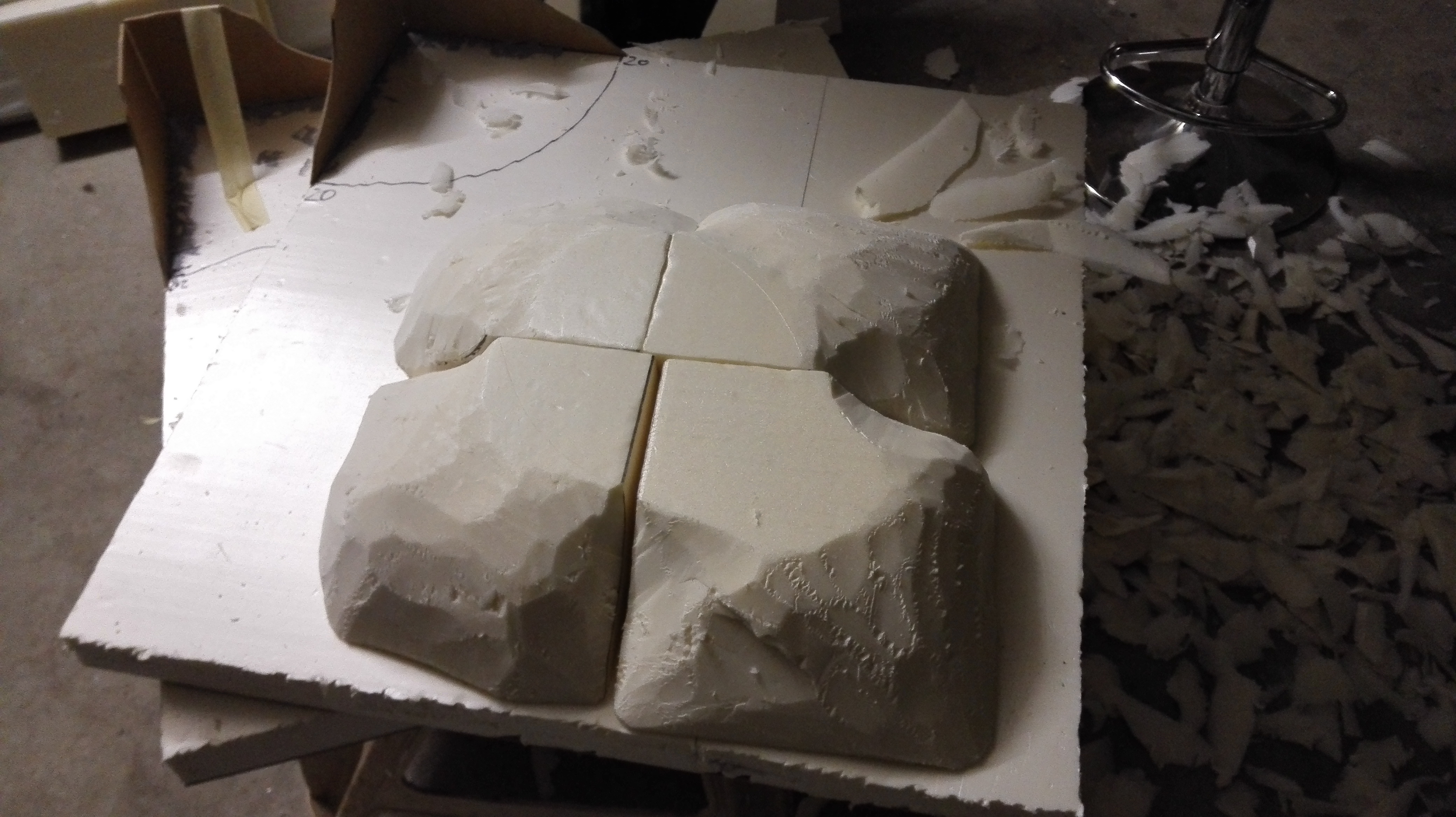

Hügel schnitzen
Ursprünglich sollten die Hügel aus mehreren Hartschaumblöcken zusammengesetzt und mit Modellbauspachtel geglättet werden, allerdings hatte mein Schwager die Idee, aus dem 5,5 cm-Hartschaum doch einfach natürlich aussehende Hügel zu schnitzen um die Stabilität mit den Holz-Rahmen an der Seite zu verstärken. Das klappte ganz gut, hat aber leider etwas viel Zeit gefressen. Optisch macht es aber was her, finde ich. Unten seht ihr die vier Hügel-Elemente.
Für das Modul mit der Stellung wurde ein Übergang mit den gleichen Maßen erstellt. Zudem haben wir dann einige Reste von der Schnitz-Aktion verwenden können, um die Rampe weiter auszuarbeiten.

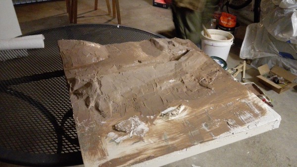

Straßen anlegen
Für die Straßen kam ein relativ dickes Gemisch aus Fugen-Füller und Sand zu Einsatz, das mit etwas brauner Latexfarbe gemischt worden ist. Aufbringen mit dem Spachtel, antrocknen lassen und dann kleine Fahrspuren mit den Autos meines Patenkindes reinfahren. Das Ergebnis:
Spachteln
Einige Stellen an den Hügeln sowie der Stellung mussten mit Modellbau-Spachtel gefüllt werden, um schöne Übergänge zu schaffen oder Kanten zu glätten.
Grundieren
Als nächsten Schritt haben wir die Hügel, die Stellung und die Straßen mit kakaoig-schokoladigem Braun grundiert um danach mit mehreren Trockenbürst-Gängen für Effekte sorgen zu können. Dabei kam uns spontan die Idee, auf die Module doch einige unserer Schnitz-Hartschaumreste als Sandhaufen oder Stein-Ansammlungen auf die Platte zu kleben, was auch nicht schlecht kommt (imho). Unten seht ihr die grundierte Stellung:
