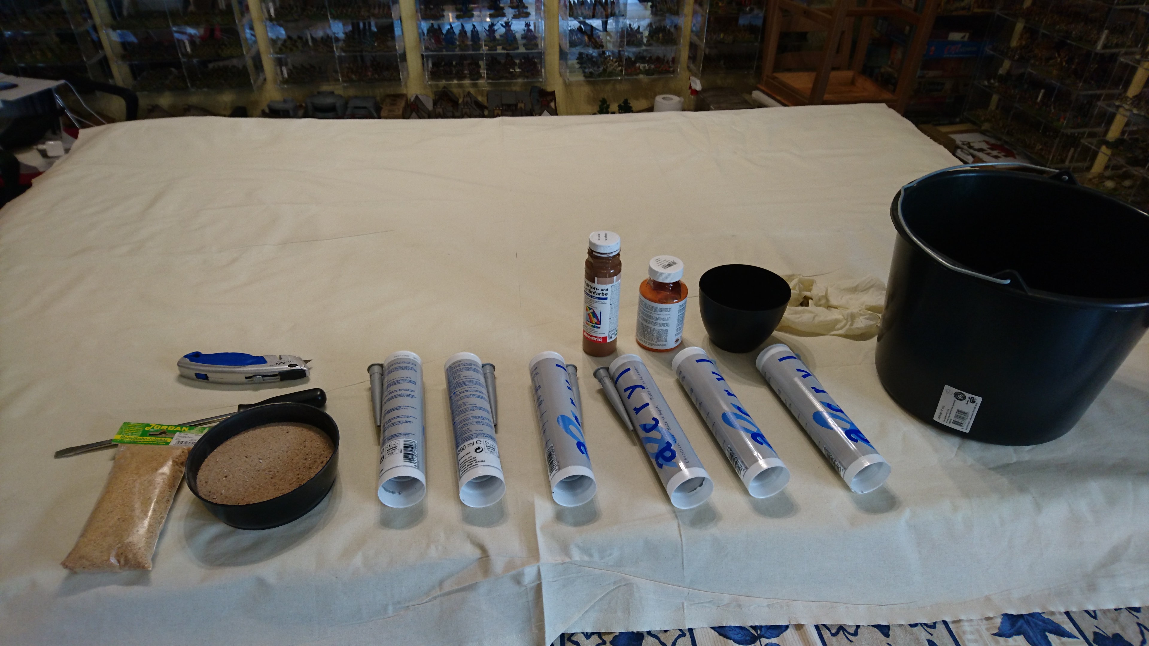

Angefangen habe ich mich einer rollbaren Matte.
Hier die "Zutaten"
Hier die "Zutaten"

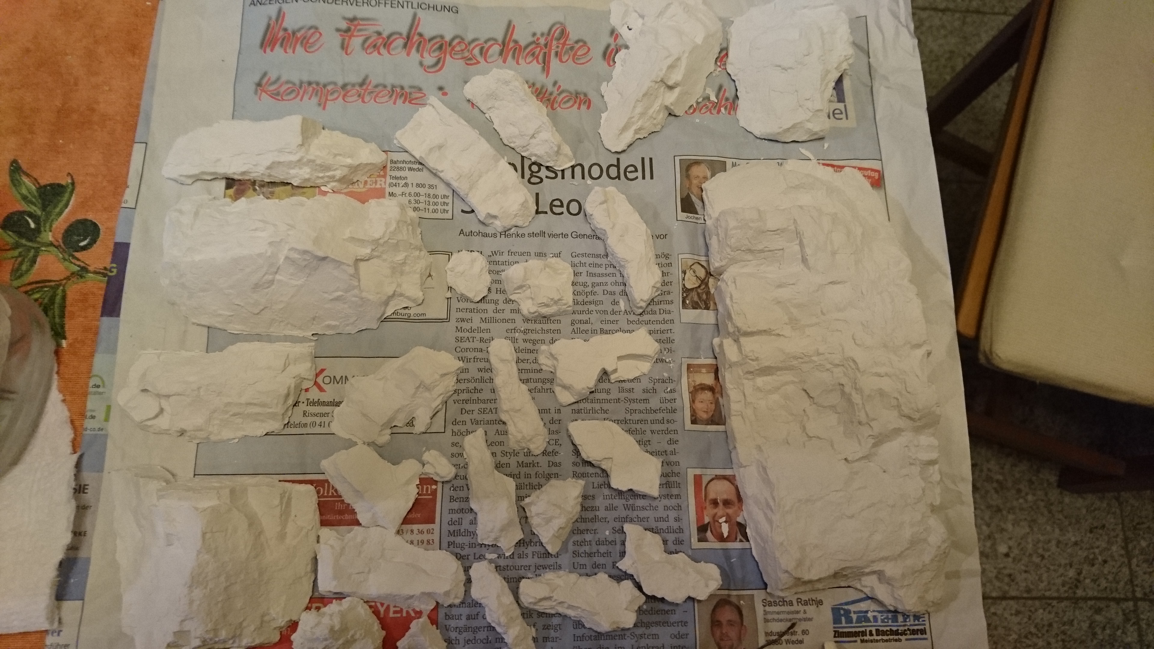

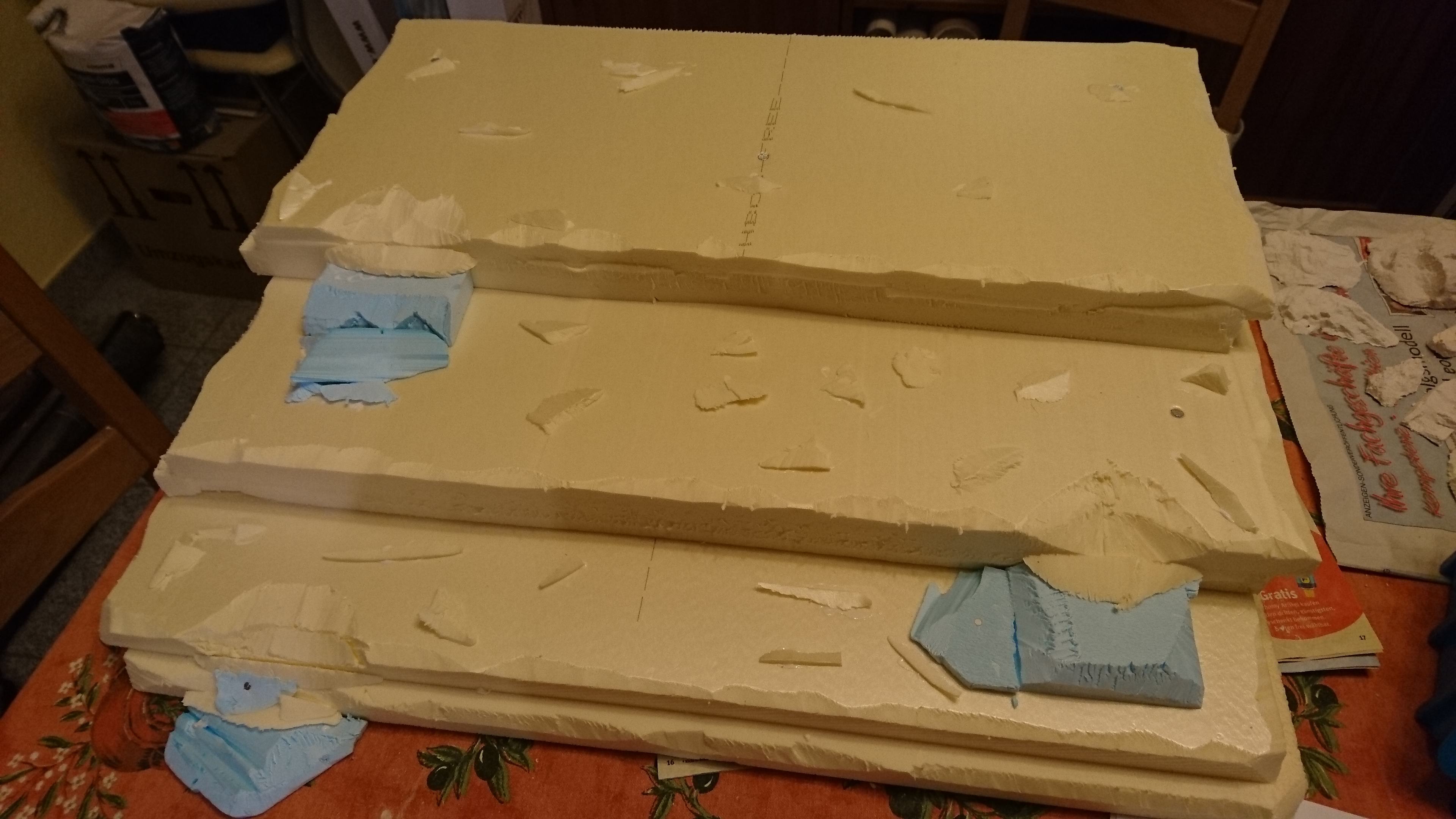

Da die Matte für Tunesien und Italien ausgelegt ist fehlt natürlich auch ein Berg um ein bisschen Monte Cassino nachspielen zu können.
Also fing ich mir an Gedanken zu machne, wobei hier die Spielbarkeit ein wichtiges Thema war. Natürlich kann man ganz tolle Brge machen. Aber versucht dort dann mal ein Squad in Ein Zoll Abstand aufzustellen..
Somit musste ich hier einen Kompromiss machen und ich bin letztenlich ganz zufrieden damit auch wenn er letztendlich größer wurde, als ich Anfangs dachte...
So fings an: Dann habe ich unzählige Felsbrocken aus Gips gegossen. Hier ungefähr ein Sechstel davon:
und diese dann au die Platten modelliert und mit Gips zu einem Ganzen gestaltet.

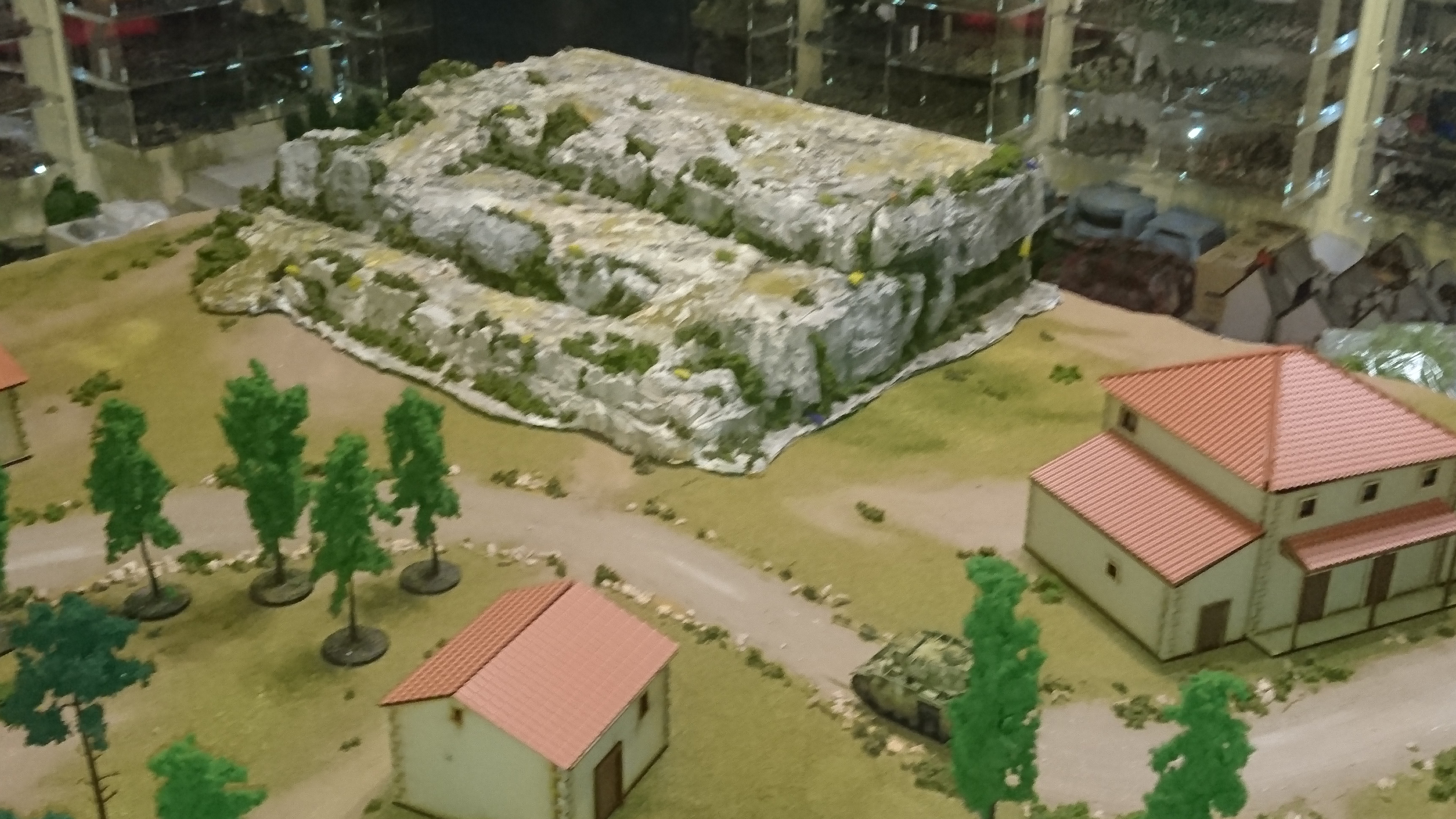

nun langsam mit verschiedenen flüssigen Prigmenten das Ganz mehr Struktur gegegen. Zum Schluß mit scharzen flüssigen Pigmenten alles bepinselt.

Dann fing wieder das Begrünen an und hier hätte ich mich ewig austoben können. Hier noch ein Busch, da noch ein Blumen usw. Hatte auch überlegt noch einen Wasserfall einzubauen, aber das erst einmal verschoben. Sollte dann einfach auch mal fertig werden.

Und so sieht er dann auf der Matte aus.
Hier müssen noch Italien Bäume drauf (eine Olivenplantage und ein paar Pinien)
und schön fühle ich mich in Italien...
Muss mir jetzt einen Rotwein aufmachen...
Leider ist Fotos machen immer noch nicht meine Stärke...

Quatsch is doch Super! Sieht klasse aus, das Gelände! Hab sofort an Italien gedacht! Und mit Doku !
