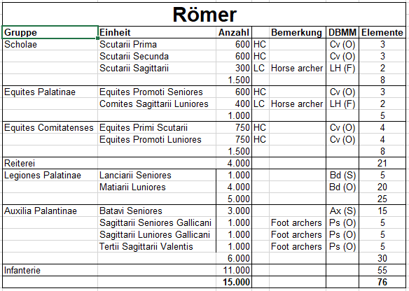

Anbei die Liste der Römer !
(beiden Liste sind natürlich nur ein Vorschlag)

So wie ich das im Osprey gelesen habe, haben die Goten fast auf der gesamten Breite des Geschehens einen Hügelvorteil gehabt … Eure Meinung dazu (wenn Ihr's auch gelesen habt) ?
Das Lager der Goten ist auch (nach dem Osprey-Buch) weder in einer Reihe, noch ein (Plan-)Wagenkreis wie zu John Wayne's Zeiten …
… und wie es ausschaut, müssen wir uns offenbar eher eine Kopf über die Römer machen, als über die Goten (was die Elemente angeht) …

Jensinion hat geschrieben: Do 14. Mai 2020, 13:42 die Römer waren erschöpft durch eine langen Marsch, als sie das Schlachtfeld betraten, und litten unter Hitze und Hunger - sollte man das irgendwie durch Wettereffekte oder so berücksichtigen?
Wenn man die Erschöpfung der Römer berücksichtigen will (ist auch im Osprey so beschrieben) würde das bei DBMM mit einer -1 auf alle Kampfwürfel simuliert …
Jensinion hat geschrieben: Do 14. Mai 2020, 13:42die Goten haben die Schlacht verzögert, um auf ihre Reiterkontingente zu warten, indem sie wohl Feuerbarrieren zwischen den beiden Armeen entfacht haben.
Im Buch ist tatsächlich beschrieben, dass Fritigern die Schlacht verzögerte - mit Verhandlungen, auf die Valens seltsamerweise einging (vermutlich, um seinen Truppen eine Verschnaufpause zu gönnen. Im Buch ist ferner beschrieben, dass die Römer eben nicht ausreichend aufgeklärt haben und daher die gotische Reiterei nicht in ihrer Rechnung hatten.
Jensinion hat geschrieben: Do 14. Mai 2020, 13:42 Kann/muss das irgendwie umgesetzt werden bei unserer Präsentation? Die eintreffenden gotischen Reiterkontingente selbst wären dann Flankenmärsche oder...?
Nach den Karten im Buch nein! Allenfalls als verspätet eintreffendes Kommando.
Jensinion hat geschrieben: Do 14. Mai 2020, 13:42 das Wagon-Lager der Goten war wohl tatsächlich kreisförmig auf einem Hügel angeordnet
Wieder nein - nach den Karten (hatte ich ja in einer früheren Antwort schon beschrieben).
Jensinion hat geschrieben: Do 14. Mai 2020, 13:42das Gelände wird beschrieben als "rau, zerklüftet, karg, kahl, und von kleinen Felsen/Steinen überzogen" - das deckt sich auch mit einer Luftansicht von der Region, in der die Schlacht mutmaßlich stattgefunden hat (nicht das tatsächliche Schlachtfeld, nur die ungefähre Gegend)
Das widerspricht nicht dem Hügelvorteil der Goten, wie ich schon früher beschrieben hatte.
Ich habe den Römern in meinem Listenvorschlag schon einige Bd(S) zugestanden (obwohl die DBMM-Liste das nicht hergibt!), nachdem im Buch immer wieder von Elitetruppen geschrieben wird, und um es nicht für eine glasklare Sache für die Goten zu machen.
Denn nach dem Buch haben die Goten den Hügelvorteil (DBMM: Fußvolk +1 in gegn.Runde; Reiter +1 in eigener Runde) fast über die gesamte Front haben UND die Römer sind wegen des Gewaltmarsches erschöpft (DBMM: -1 auf ALLE Kampfwürfel). …
