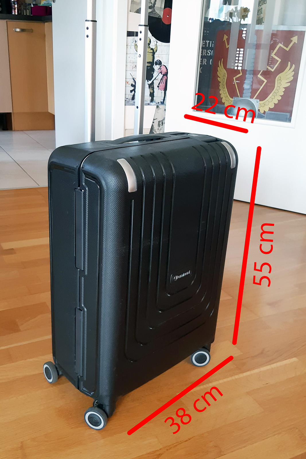

1) Ich habe einen geeigneten Hartschalenkoffer (Trolli) gesucht. "Geeignet" heißt, er muss nicht nur eine praktikable Größe haben, sondern auch andere Features, auf die ich noch zurückkomme. Nachdem ich einen ganzen Vormittag lang Geschäfte abgeklappert hatte, bin ich schließlich fündig geworden bei einem Koffer der Marke "eminent", den es bei Karstadt zufällig sogar im Sonderangebot gab :party Die meisten Hartschalenkoffer öffnen genau in der Mitte, aber ich wollte einen mit zwei unterschiedlich großen Hälften - die größere Hälfte ist für die Armee, während die kleinere für das Verstauen des (Stoff-)Geländes ausreicht.
Der Koffer und seine Maße

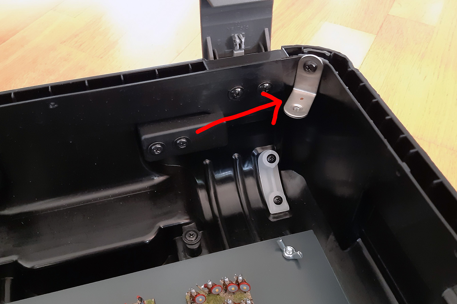

2) Das Innenfutter der "Armeehälfte" habe ich komplett entfernt, wobei - ein großer Vorteil dieses spezifischen Koffermodells - das Futter mit leicht zugänglichen Schrauben (deren Löcher ich später noch für anderes zweckentfremdet habe - siehe unten) befestigt war, statt geklebt oder genietet zu sein, wie sonst häufig üblich.

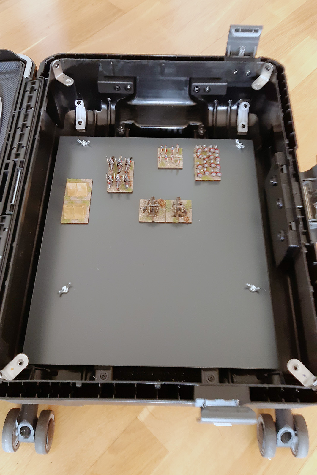

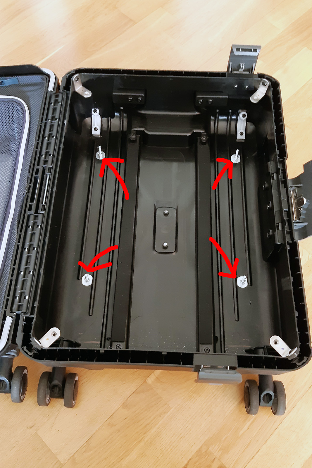

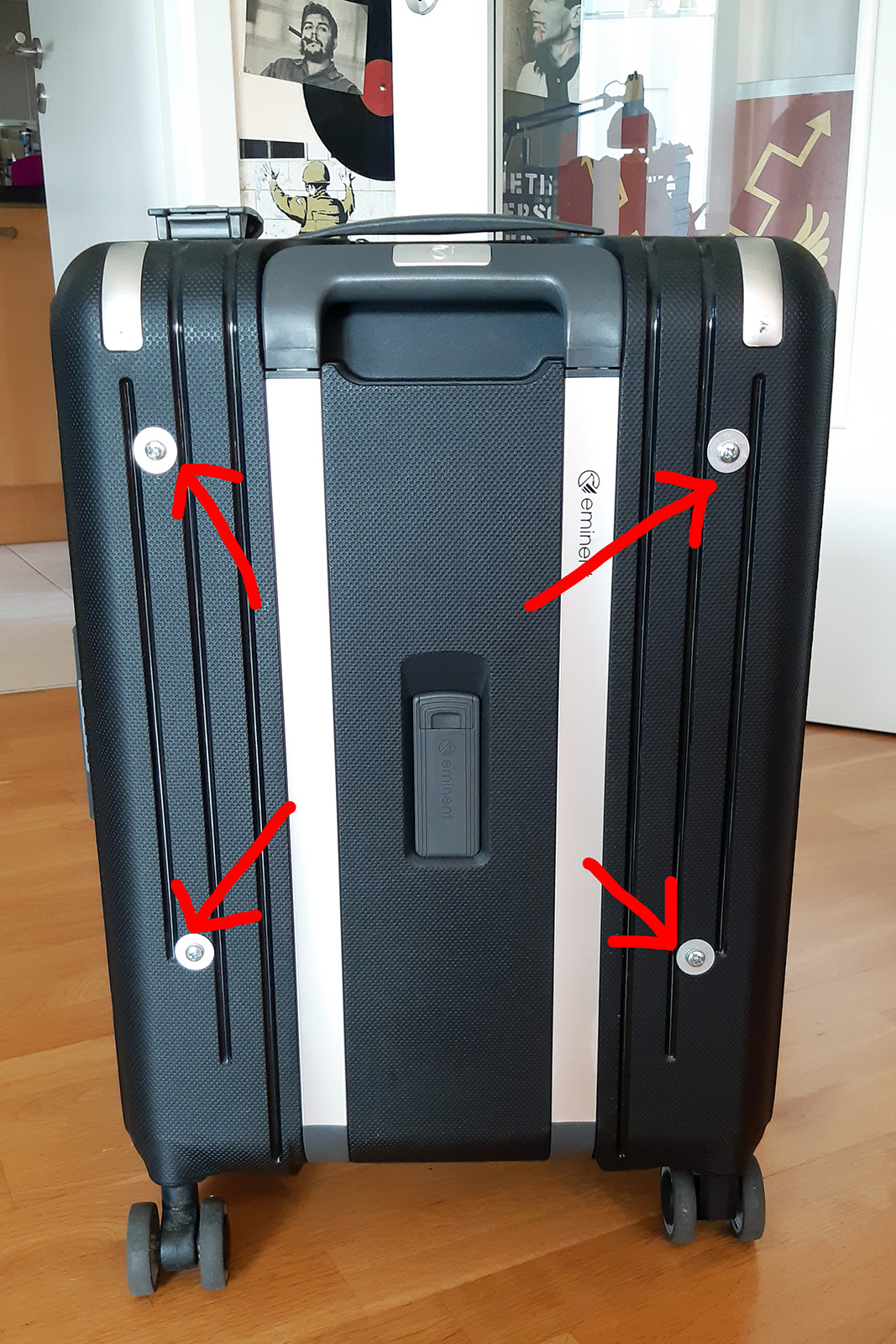

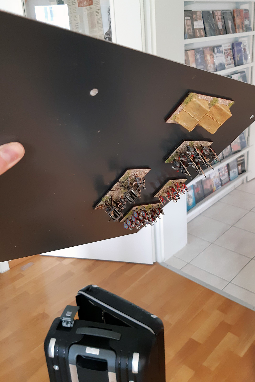

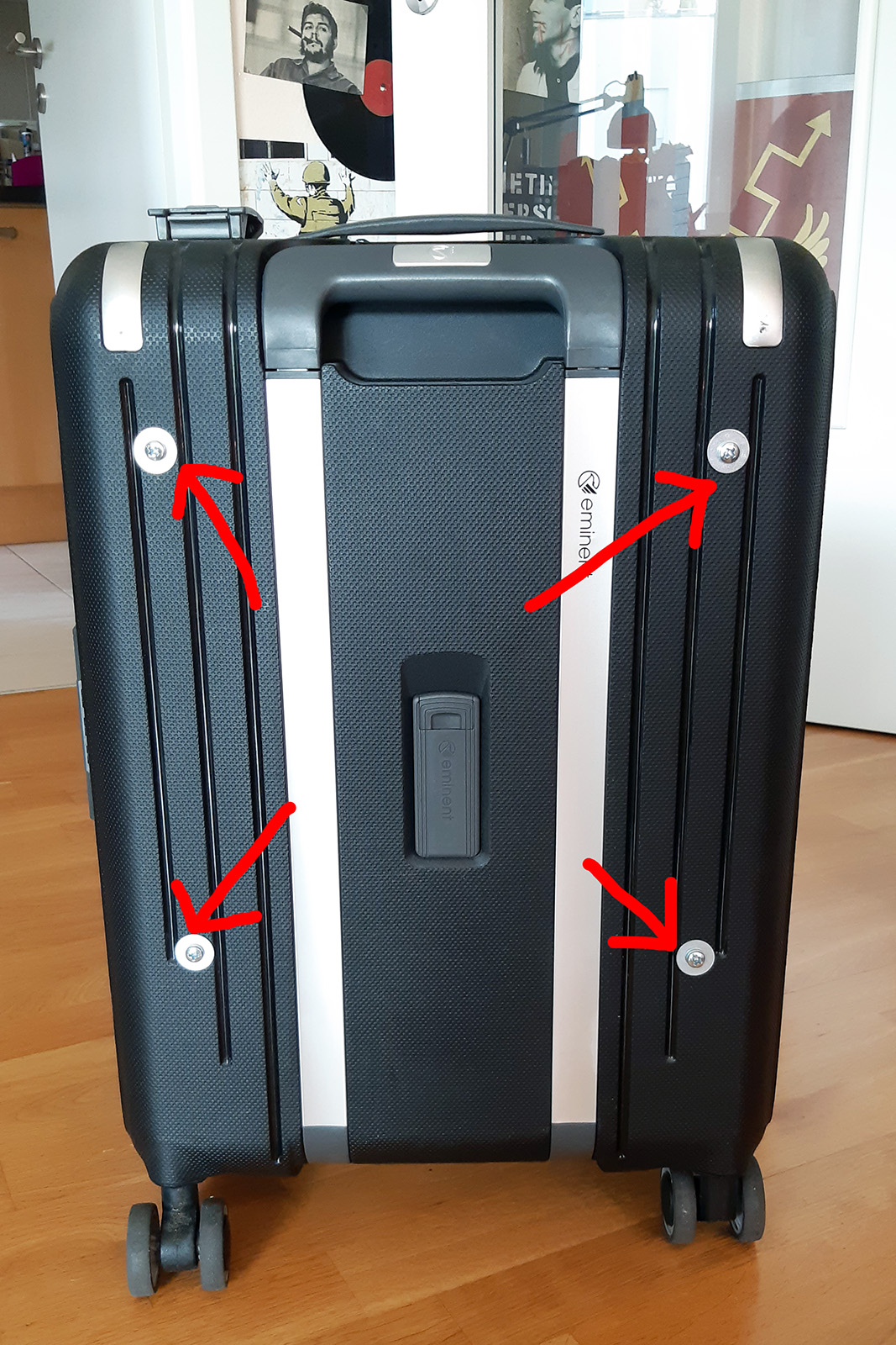

3) Ich habe dann mit der Bohrmaschine vier Löcher in die Hartschale gebohrt und darin Schrauben (inkl. Scheiben und Muttern) befestigt. Bei www.bleche-nach-mass.de habe ich eine passende Metallplatte mit vorgebohrten Löchern anfertigen lassen, die mit Flügelmuttern auf den Schrauben befestigt und leicht auch wieder abgenommen werden kann. Auf diese Metallplatte setze ich meine Basen, die, wie oben gesagt, alle mit Neodym-Magnetfolie beklebt sind und somit superfest darauf halten :D D.h. ich kann den Koffer normal hinter mir herziehen, die magnetische Bindekraft ist so stark, dass die Armee nicht verrutscht und auch nix abfällt. Lediglich über Kopfsteinpflaster oder hohe Kanten würde ich den Koffer nicht ziehen, da dann ggf. kleinere Mengen Basenstreu etc. abgeschüttelt werden könnten...
Metallplatte mit ein paar Basen drauf
Die vier Schrauben, Innenansicht
Die vier Schrauben, Außenansicht
Die Metallplatte mit den Basen kann man getrost kopfüber halten

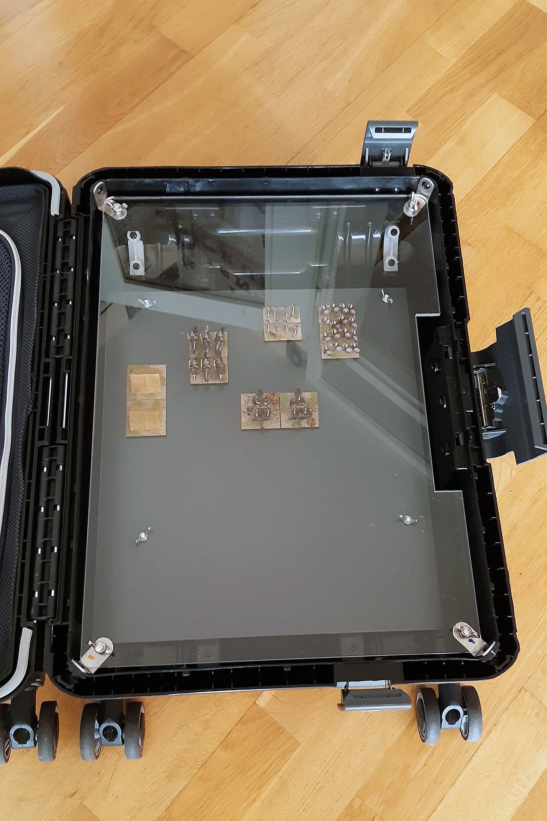

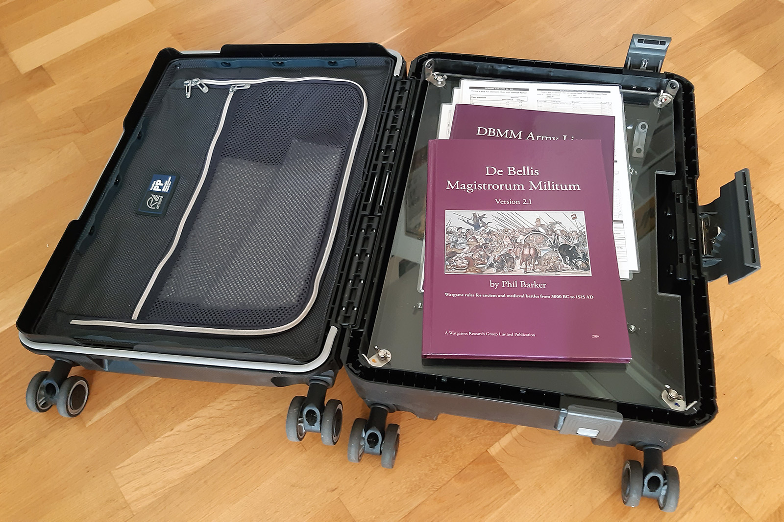

4) In vier der Schraubenlöcher, in denen das Innenfutter befestigt war, habe ich L-Winkel montiert. Darauf kann ich eine passend zugesägte Acrylglasscheibe mit Flügelschrauben befestigen und auch leicht wieder entfernen. Auf dieser Scheibe können z.B. die Anleitung, Armeebücher oder Zettel etc. verstaut werden, außerdem sind die Figuren darunter noch besser geschützt - und das ganze sieht edler aus (aber diese Scheibe ist quasi die Luxusvariante und muss natürlich nicht unbedingt sein).
Anleitung etc. liegen auf der Acrylscheibe
Ansicht der Acrylscheibe ohne Anleitung etc.
Die L-Winkel, die die Acrylscheibe halten

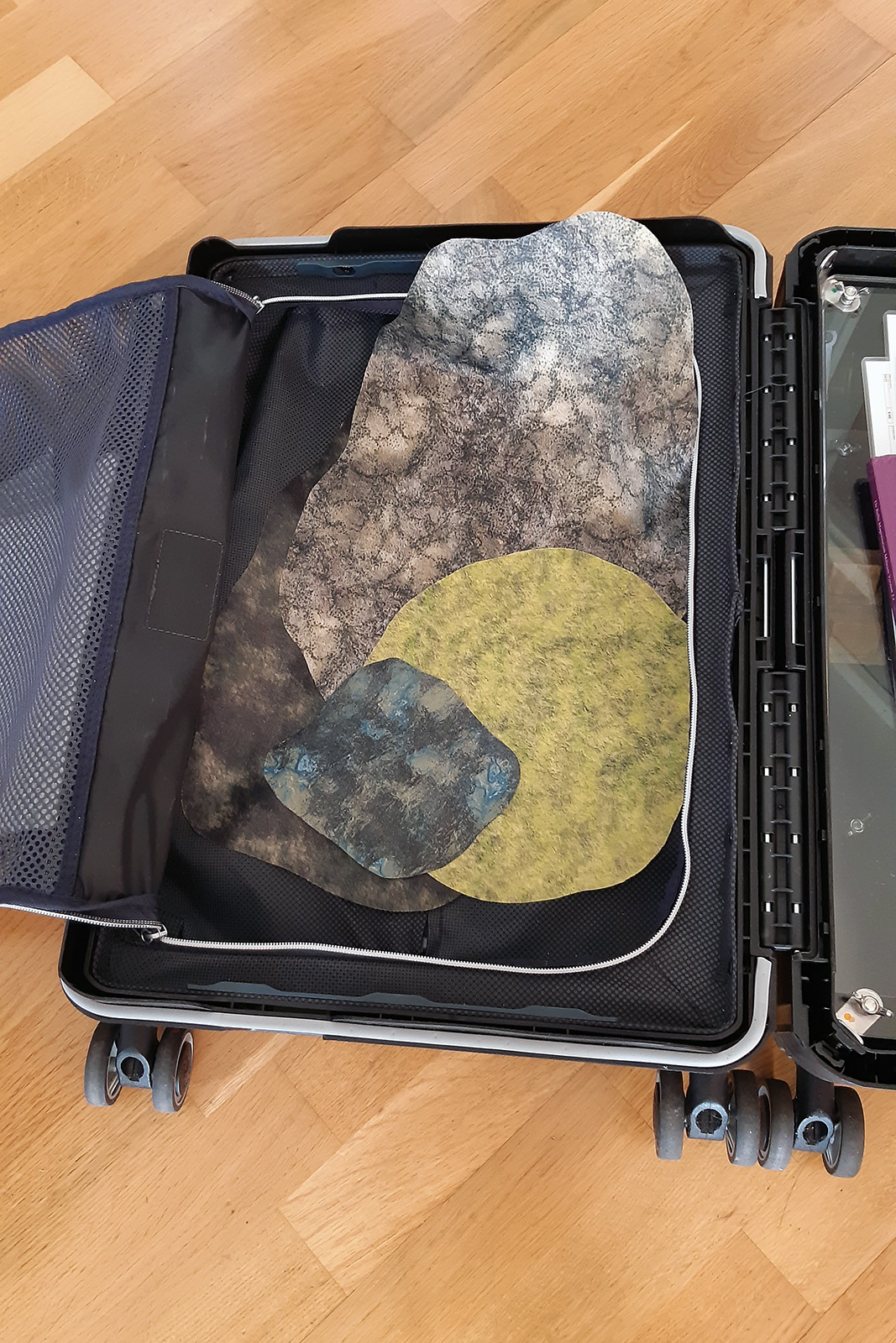

5) Die kleinere Kofferhälfte habe ich nicht umgebaut, da sie bereits perfekt geeignet ist, um die Geländeteile aus Stoff zu verstauen :)
In die andere Hälfte passt viel Gelände rein

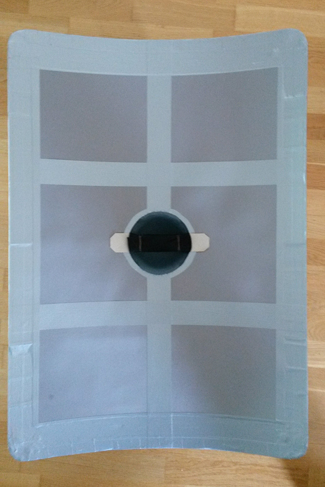

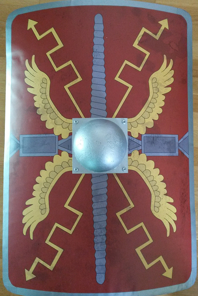

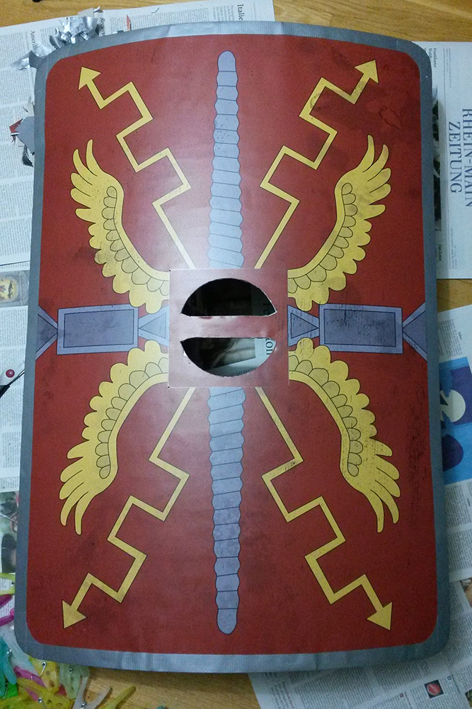

Off-Topic, aber das Scutum habe ich selbst gebastelt. Ist aus einer Schnapsidee heraus entstanden, als ich 2018 eine Reenactment-Veranstaltung in der Saalburg besucht hatte und, inspiriert durch die Eindrücke, auf dem Rückweg nach Hause ein altes Ü30-Silvesterparty-Plakat am Straßenrand erblickt hatte, das durch Wind und Wetter dauerhaft in die perfekte Form gebogen war. Hatte es mitgenommen und ein wenig gebastelt :D
