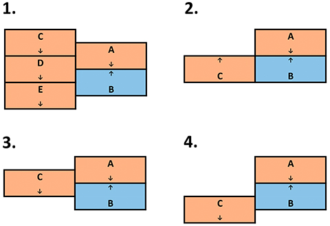

Frage zu Side edge overlaps (S. 35): Ist Element B in allen vier Fällen overlapped? Ist es auch dann overlapped, wenn seine Flanke von mehr als einem Element jeweils nur zu einem Teil kontaktiert ist (Abb. 1)? Ist es egal, in welche Richtung das overlappende Element zeigt (die umgekehrte Richtung wie Element B oder die gleiche) (Abb. 2)? Muss die komplette Side edge von Element B von einem feindlichen Element bedeckt sein oder reicht es auch, wenn nur ein Teil kontaktiert ist (Abb. 3 und 4)?

II:) ja, alle vier Fälle sind ein Overlap!

Achtung, es gibt Elemente, die nie überlappt werden :cry: (Pkt.2)

Der Barbar hat geschrieben: Mi 19. Dez 2018, 17:02 Hallo zusammen,
VG
der Barbar
Da hat er natürlich Recht - der Barbar:
Diese Elemente können nicht überlappt werden:
1) Exp und WWg nie !
2) Berittene im eignen Zug und
- das überlappende Element ist Infanterie außer Bw (inklusive Bw (X)) und
- sie sind nicht in gemeinsamen Seitenkantenkontakt.
3) Kn, die im Keil kämpfen müssen, außer Kn(F) gegen LH
ACHTUNG: Ausnahme von den Ausnahmen:
das trifft NICHT für das "hart flankieren" (wenn ein gegnerisches Element in der Flanke des eigenen Elementes eingeklappt ist) zu !
Der Barbar

Der Punkt 2) würde dann bei den Beispielen 2 und 4 der Fall sein, oder?
