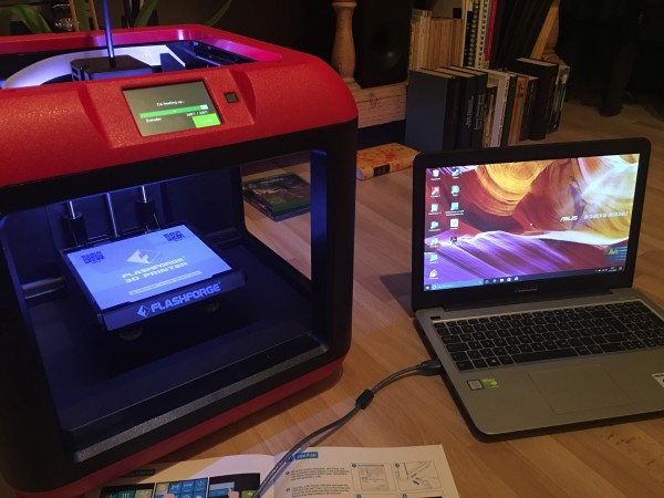

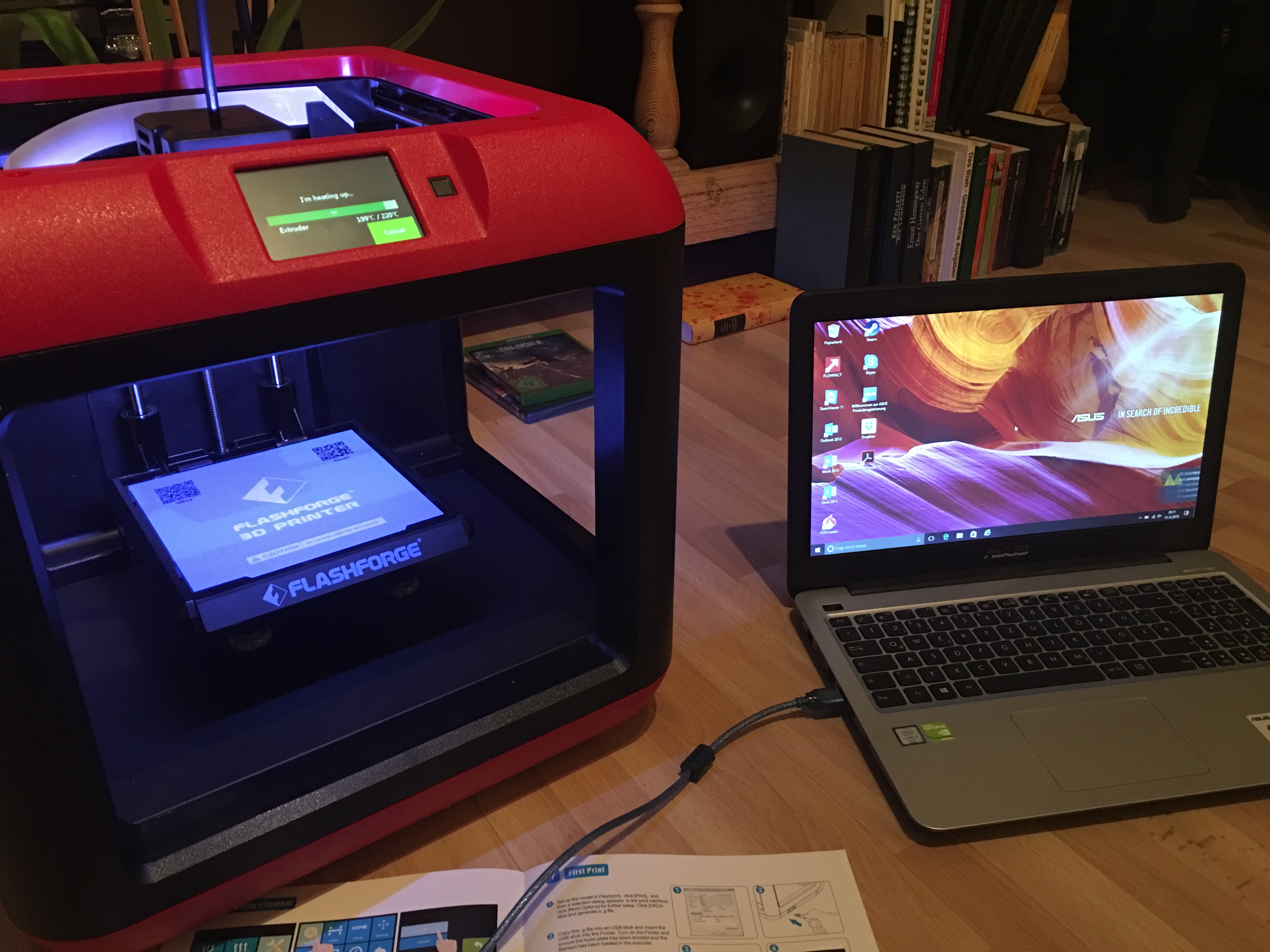

Ich selber habe seit Ende letzten Jahres den Flashforge Finder als Drucker und bin begeistert von dem Teil.
Die Handhabung mit dem Teil ist recht einfach, die Drucksoftware wird direkt mitgeliefert mit der man den Druck starten kann aber es funktioniert auch einfach mit einem USB Stick am Gerät selbst und man wählt das zu druckende am kleinen Display. Das wunderbare an der Software ist das es nach der Berechnung direkt angibt wieviel Meter von der PLA Rolle verbraucht wird beim Druck.
Die Drucke die ich bisher getätigt habe waren mit normaler Einstellung (sprich ohne Feintuning) und kamen bis auf 1-2 kleine Missgeschicke (1te Schicht hatte sich gehoben) sehr gut raus.
Der Drucker hat leider nur Schwierigkeiten Überhänge zu drucken so das man da noch welche reinmodellieren müsste. Der Finder benutzt PLA als Filament und ich habe meine Rolle die mitgeliefert wurde (600 Gramm) immer noch nicht aufgebraucht. :lol:
Bei den Kosten habe für Druck und Filament habe ich es einmal an meiner 1KG Rolle PLA berechnet, man sagt das 1KG in etwa 333 Metern entspricht, bei einem Preis von € 27,68 (Amazon) wären das Pro Meter ca. € 0,08. Ich habe mal im Auftrag 3 Rasseln im Mjölnir Stil gedruckt, das waren wenn ich mich recht erinnere pro Druck 17 Meter PLA = 3x € 1,36 = € 4,08 Materialkosten.
Da ich natürlich die Druckzeit (ca. 3,5 Stunden pro Hammer) mit einbezogen hab hatte ich die 3 für jeweils € 10,- verkauft und hatte nach 3 mal Drucken wieder eine Rolle PLA verdient ^^
Der Finder ist zwar nicht das Highend Produkt aber zum rumprobieren und testen ist der super. Meine Dateien Quelle ist Thingiverse.com, von da hab ich meine ganzen Dateien her.
EDIT: Hatte ich ganz vergessen, der Drucker hat mich ca. € 480,- gekostet

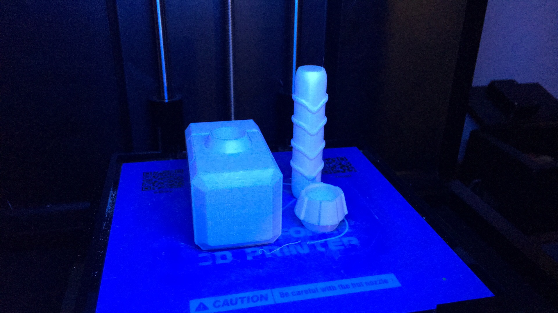

Hallo ihr Lieben.
Heute habe ich endlich mal Zeit gefunden einige Fotos zu machen und versuche mal, sie hochzuladen. Leider nur Handy Fotos..
Zur qualität: ich bin ganz zufrieden, aber man siehtnatürlich ein feines Stepping, das nach Grundierung deutlich besser wird. Ich persönlich finde, dass es auf der Platte kaum auffällt ;)
In dem Foto mit der rassel ist das Stepping ganz gut zu dehen, die anderen Modelle sind WIP, die Familienplanung grätscht mit gerade etwas dazwischen.
