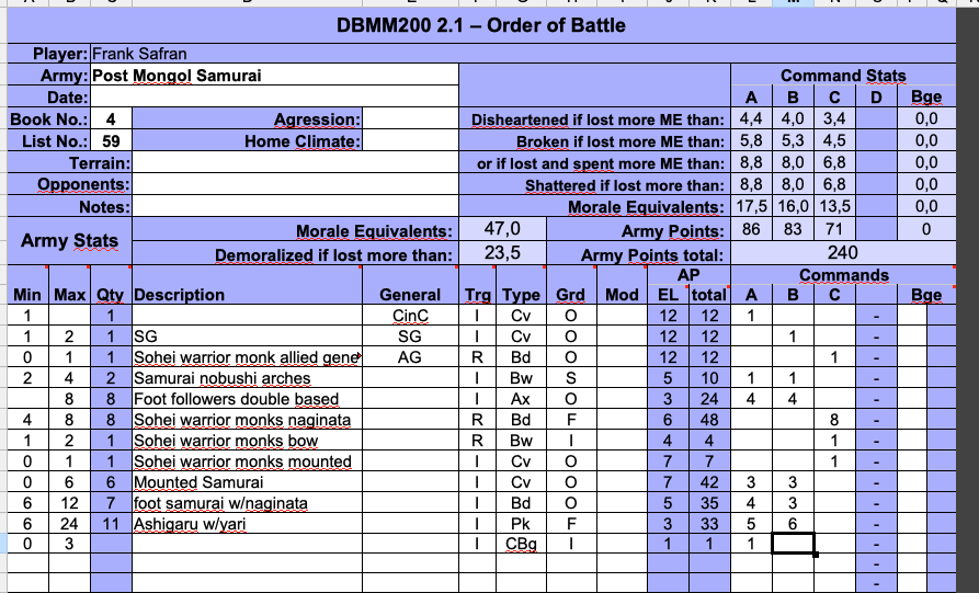

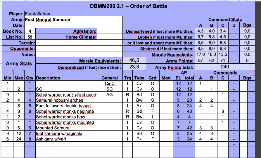

Re: Aufbau einer Samurai-Armee
Ich hab auf die schnelle mal eine Liste gebastelt, die dürfte legal sein.
3 Treffen, für den CiC hab ich noch einen überstehenden Punkt in ein Baggage umgewandelt, das kann man ggf noch weiter optimieren.
Das Sohei Treffen dürfte lustig werden....8 impetuous BladesF und ein Allied General (der je nach Würfelwurf in Deiner Runde etwas tut oder nicht..sinngemäß)
Ggf kann man noch mit Zeilen 23 bis 25 changieren, ggf mehr Piken (die 2. Reihe gibt real support), weniger Fuß-Samurai und etwas mehr Baggage.
Und hier die Modelle: https://www.peterpig.co.uk/samurai.html
